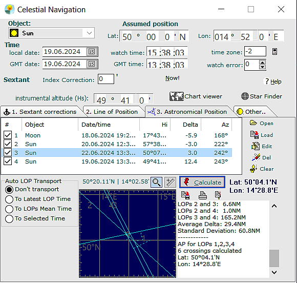

Hraju si s programem Navigator. Kromě mnoha jiných funkcí (stažení předpovědi počasí, weather routing, vytváření trasových bodů, sestavování tras, možnost připojení GPS, načtení vektorových map atd.) také zpracovává astronavigační měření.

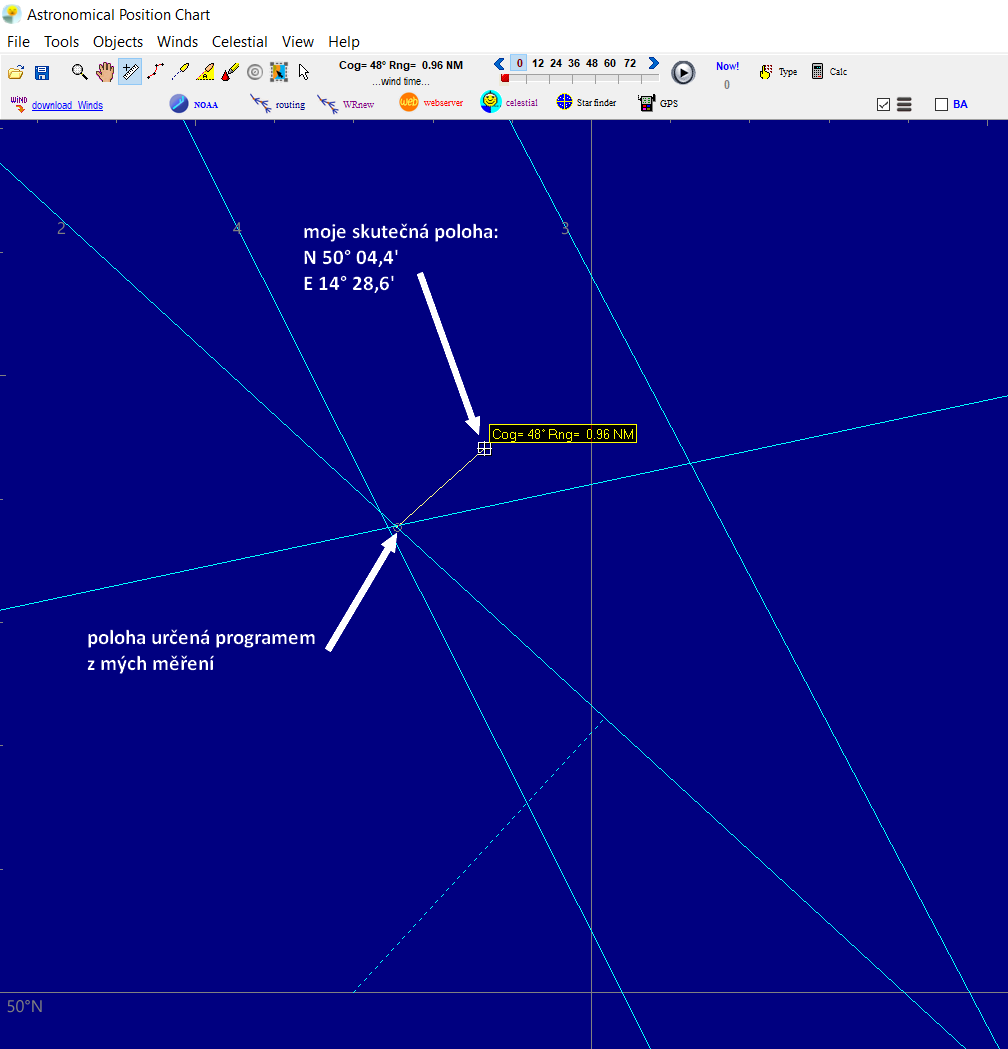

Protože jsem v posledních dvou, třech týdnech asi dvacetkrát měřil oběma svými sextanty, zkusil jsem, jak se budu se svými „ručně“ zpracovanými měřeními lišit. Výsledek mě potěšil, ale řešení bez výpočetní techniky je opravdovější.
