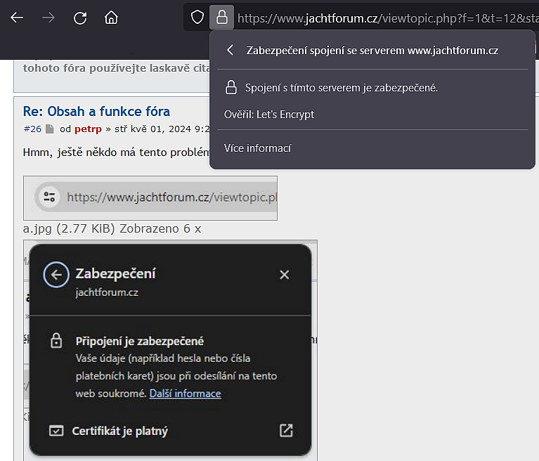

Hmm, ještě někdo má tento problém? Mi to tu jede normálně. mám Chrome. :roll:
Re: Obsah a funkce fóra
#27 Příspěvek od Lynx »
Používám Firefox a bez problémů:

#28 Příspěvek od dFraZi »
Safari na MacOS bez problémů, certifikát automaticky označený jako bezpečný,

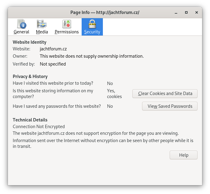

Zdravím. Snažím se pochopit, v čem je zádrhel.
Domnívám se, že problém je v tom, že na straně serveru není implicitně vynucen přístup přes httpS. Pokud do adresního řádku zadám jenom krátce
jachforum.cz
pak server se mnou nadále zvesela komunikuje nikoliv přes zabezpečený protokol. Mně se zdá, že strany provozovatele tohoto fóra vynutit přístup výhradně přes httpS bylo by nesmírně milé.

OK. Nemohl bys prosím zkusit se přihlásit krátkým způsobem "jachtforum.cz" bez všech těch úvodních věcí? Pořád nechápu, jak je možné, že server mi umožňuje nezabezpečené připojení.

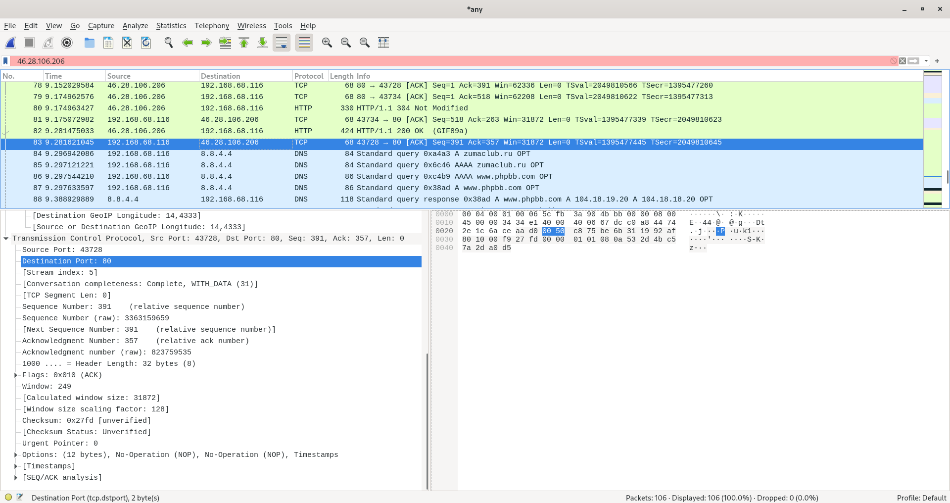

Zabýval jsem se tím už hodně dávno, takže tomu teď houby rozumím. Ale, prověřil jsem to pomoci Wireshark. Server se mnou komunikuje přes port 80. To by nemělo být. Pokud z hostihngu mi řeknou, co mám udělat, sejmu dump.

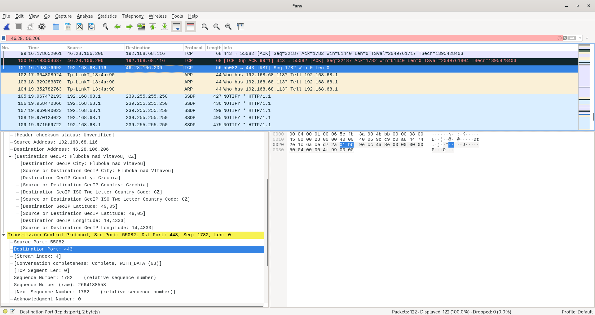

Pokud zadám https://jachtforum.cz, pak server komunikuje přes port 443. Pokud zadám jínak, než httpS, pak přes port 80. Server by měl přesměrovat mě z portu 80 na port 443 a komunikaci přes port 80 vůbec nepovolit. Ještě jednou, ke dnešnímu dni tomu všemu rozumím jak koza petrželi. Jen se snažím nějak pomoct vyřešit problém.

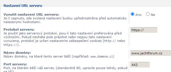

#38 Příspěvek od petrp »
Tak to asi už konečně funguje jak má. Zadal jsem přesměrování protokolu natvrdo do htaccess souboru serveru... :idea:
